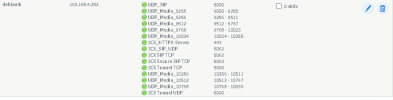

das sind die Einstellungen:
Optisch sieht alle korrekt aus
Die IP passt? Der HTTPS Port der 3cx ist auch 443? Ansonsten siehts gut aus.
UDP SIP 5090 ist überflüssig....
Reaktionen: Josef L
ja hat sie, dein Kollege hatte mich darauf hingewiesen, weil ich erst dort 5001 nach der Anleitung eingetragen hatte. wie kann man denn testen wo das Problem ist.
Dann sollte die 3cx auch erreichbar sein. Was passiert wenn du die öffentliche ip im browser eingibst? https://öffentlicheip
