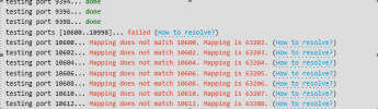

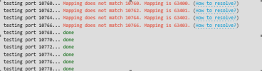

Die Headsets laufen alle und heute habe ich testweise die Telefonie runtergelöscht und ist deaktivert. Leider habe ich einen kompletten Fehler in der Firewall immer noch.
Gerade noch ein Bild von Admin bekommen:
demnach kommt nur der Port 443 durch.
Jemand eine Idee?
Leider kann ich meinen Beitrag nicht mehr editieren. Ich wollte noch ergänzen das ich die Telefonie aus der Fritzbox gelöscht bzw. deaktiviert habe.
eine Rückmeldung, ich hatte Kontakt in der Zwischenzeit mit AVM, ein Fehler was das sich die Kiste nicht upgedatet hat ob wohl es eingestellt war, sie ist jetzt auf einen aktuellen Stand. von der Ferne sah es erst einmal besser aus die Firewall meldete zwar noch ein Bereich der nicht freigegeben ist. Ich hatte die Hoffnung, wenn ich die Telefonie in der Fritzbox lösche dieser Bereich dann auch funktioniert. Oder gibt es die Möglichkeit diesen nicht freien Bereich auf einen anderen Bereich zu schieben?
Ergänzung die Vodafonenummern waren grün in der 3CX kam aber nicht raus oder rein, kann das an den gesperrten Bereichen liegen?
Das Problem mit den Portfreigaben habe ich mit Hilfe von AVM lösen können. Die Fritzbox hat irgendwie geklemmt. Zu einem hat sie die automatischen Update nicht korrekt durchgeführt. Hat zwar regelmässig geschaut aber nichts gemacht. Und irgendwie, keine Ahnung warum war die 3CX intern auf die .129 aufgeführt wurden obwohl sie die .252 (fest vergeben) hatte und in der Übersicht der Fritzbox war sie auch mit .252 aufgeführt. Ich musste den Verweiß der 3CX auf der Fritzbox löschen und alle inaktive Netzwerbindungen, zuvor 10 Min vorher die 3CX vom Netz nehmen. Jetzt läuft zumindest schon mal die Firewall durch jetzt muss ich mich um den Rest kümmern.
