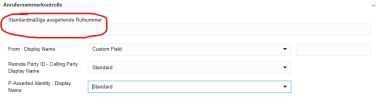

bei einem neuen Kunden mit einem Company Flex Tarif der Telekom wird bei allen ausgehenden Anrufen immer die Stammrufnummer angezeigt und nicht die einzelnen DID`s.
Es handelt sich um eine frisch installierte 3CX V20.

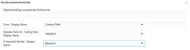

Im SIP-Trunk, unter Optionen / Anrufnummernkontrolle / Standardmäßige ausgehende Rufnummer ist nichts hinterlegt:

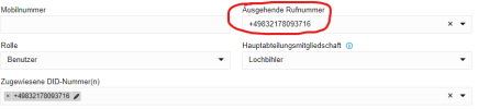

In den allgemeinen Einstellungen der Nutzer wurde jedem Nutzer eine DID zugewiesen und diese auch als ausgehende Rufnummer hinterlegt:
