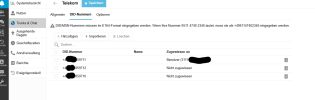

Hallo, ich habe ein ähnliches Problem. Ich sitze grade an einer Free Version und versuche einen Telekom SIP Trunk mit Rufnummernblock einzubinden. Der Trunk wird mir "grün" agenzeigt. Ich kann aber nirgends so wirklich finden, wie ich die DIDs richtig eingebe und die Hauptrufnummer korrekt angebe.
Im Anhang 1 sind dir Rufnummern von der Telekom.
Als Hauprufnummer habe ich die +491234585970 eingegeben. Als DIDs dann die +4912345859710, +4912345859711, +4912345859712 usw. Ich kann mit einem User rausrufen und beim Angerufenen wird die "0" angezeigt. Soweit erst mal ok. Ich kann aber nicht reinrufen. Was das o.g. Thema betrifft, bin ich noch nicht so weit das kommt sicher noch. Schön wäre es, wenn ich überhaupt weiter komme. Hab ich was vergessen/übersehen? Danke Euch. & Grüße

Ok... Ich nutze die aktuelle Free Version gehostet. Dazu habe ich einen Company Flex der Telekom mit einen Rufnummerblock. Die Rufnummer sind als Screenshot im Anhang zu sehen.
Ich habe alle Daten des Trunks aus den Telekom BSP übernommen und eingetragen. Der Trunk steht auch auf "Grün" sowohl in der 3CX free als auch im Telekom BSP. Als Trunk Hauptnummer habe ich die erste Rufnummer aus der Telekomünersicht (Bild1) genommen. Als DIDs habe ich dann die Durchwahlnummern angegeben +4912345859710, +4912345859711 usw. Ich kann rausrufen und es wird die Trunk Hauptnummer angezeigt. Ich kann aber nicht reinrufen. Ich weiß nicht was ich falsch gemacht/übersehen habe.
Edit: User habe ich natürlich auch angelegt und die entsprechende DID zugewiesen. Ich kann aber nicht reinrufen. "Teilnehmer nicht erreichbar". Weder die gesendete Hauptrufnummer noch eine Durchwahlrufnummer.
Spätestens die Standardroute des SIP Trunk sollte verfolgt werden. Das ist laut Bild der Benutzer 3111... . Das sieht aus wie eine sehr lange und leicht eigenartige Nummer. Die sollte bei einer SMB free nur 5stellig sein.
Funktioniert das? Ist diese Nebenstelle als generelle Anlaufstelle aller nicht auflösbaren Anrufe erreichbar und ruft es da?
Untereinander sind alle Nebenstellen erreichbar. Hinter der 31111 steht noch der Username. Das passt so. Ich kann auch rausrufen. Als Rufnummer wird dann die Null am Ende angezeigt. Soweit ok. Rufe ich rein, kommt nur Teilnehmer nicht erreichbar. Muss ich bei einem Trunk mit Rufnummernblock noch irgendetwas anders machen als bei Einzelrufnummern?

Nichts, komplett leer. Es kommt gar kein Ruf in der 3cx an. Auch wenn ich die "Null" anrufe, höre ich nur die Ansage, "Die gewählte Rufnummer ist zurzeit nicht erreichbar" und das bei jeder Durchwahl.

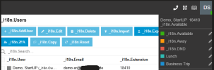

Hast du darauf geachtet, dass der Benutzer den du anrufst, also dein 31111 auch online bzw. "Verfügbar" war?
Wird der User auch in der Anlage als grün angezeigt? Wenn man manche Berechtigungen im Browser vergessen hat, gelten die Leute z.B. weiter als grau (offline) obwohl sie eigentlich online sind. In so einem Fall kann man auch raus telefonieren, aber nicht angerufen werden. Sieht dann bei der Nebenstelle in etwa so aus:
