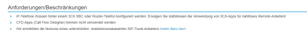

Ja, für jeden Standort muss ein SBC installiert sein.
Eine Anleitung dazu gibt es hier:
3cx könnte wirklich mails senden bei so Wichtigen Änderungen.
Das war prinzipiell schon immer so.
STUN / direktes Registrieren einer NSt. an einer Hosted by 3CX hat hier und da eine Zeitlang funktioniert. Das war aber nie ein Feature.
Frage, wir haben nur an einem Standort IP Telefone, an den restlichen DECT, muss ich je Standort einen SBC installieren?
Prinzipiell ja. Es gibt aber seit 18u7 die Möglichkeit auf geeigneten Telefonen die SBC Funktion zu aktivieren, nennt sich dann Router Phone Funktion.
