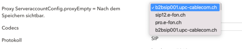

Im UPC VoIP-Portal kann ich aus diesen 3 Proxy-Servern auswählen:

Weisst du, woher das "b2btrunk.upc.ch" kommt? Oder ob es möglich wäre, ein zweites Template mit "b2bsip001.upc-cablecom.ch" zu erhalten?

Ok. Spannend wäre nun zu wissen, woher 3CX diesen "b2btrunk.upc.ch" für das upc-Template bekommen hat. Bist du selbst von 3CX? Oder woher hast du das "b2btrunk.upc.ch"? Oder weiss man, ob upc Kunden erfolgreich mit StartUP arbeiten?
Ev. hat das ja doch auch mit der Fusion upc/sunrise zu tun...? Ursprünglich war auch schon upc voip von e-fon gekommen; sieht man an obigen Einträgen...
