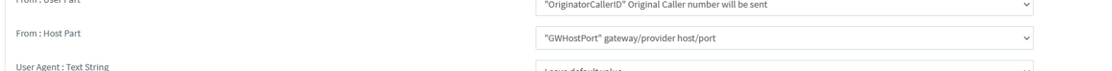

In den SIP Trunk Einstellungen ist die ausgehende Nummer mit 0(Ortsvorwahl)(Stammnummer) angegeben (etwas eigenartig, wenn ich den Rest dort so lese).
Die MSN sind mit *(Ortsvorwahl)(DID) angegeben.
Zeitlimit für Neuanmeldung sind 600sek, Transportprotokoll ist UDP.
P-Asserted Identity:Host Part ist "GWHostPort" gateway/provider host/port
Scheint nicht zu funktionieren.

Ich habe heute eine Antwort vom "Engineering-Team" von Vodafone erhalten, kurz und knapp:
Im From-Field soll der Kunde die PBX-Ip Adresse eintragen und nicht die SBC -IP
KD soll die IP anpassen und erneut testen
Die Frage ist jetzt, was das in Bezug auf die 3cx bedeutet? Wäre damit unter Ausgangsparameter diese Option gemeint...
