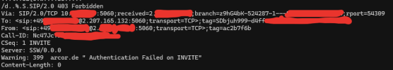

Es ist genau diese Einstellung, habe es verglichen im Dump. Vorher stand da tatsächlich die IP-Adresse des Provider Gateways drin. Jetzt steht da die öffentliche IPv4-Adresse der Anlage drin. Es funktioniert trotzdem nicht. Fehler bleibt "403 Forbidden".

Richtig, im From: Host Part muss die IP und der Port des Providers (V)F rein. Letztendlich genau das, was in den SIP Trunk Einstellungen im ersten Tab (Allgemein) bei Registrar eingetragen ist. Bei euch sollte das die 2.207.165.132 und der Port 5060 im INVITE sein.

Eben nicht. In der Standard-Einstellung ist es so wie du beschrieben hast. Aber Vodafone meinte gerade selbst, das da meine IP-Adresse rein soll. Maximale Verwirrung.

Aber wenn die das so wollen und der Meinung sind das muss so sein, dann nimm DevHostPort oder Custom Field und trag das manuell ein. Mit letzterem kannst du ja beliebig rumspielen.
Das ist ja auch das was mich wundert. Es geht gegen deren eigene Schnittstellenbeschreibung. Aber das wurde explizit so gefordert, siehe Nachricht Vodafone:
Genau so habe ich es gemacht: Custom Field und dann eigene IP-Adresse eingetragen. Danach kontrolliert mit einem TCPdump. Bin gespannt was als nächstes kommt. Aber das erhöht natürlich die Chance das mit Sonderkündigung von diesem Provider weg komme. Scheinbar wissen die selbst nicht was sie anbieten.

In deinem Bild steht aber noch die IP 2.xyz im From ...
Ja, ich wollte nur meine statische IP-Adresse nicht entblößen. Sie unterscheidet sich zur 2.207.165.132 von Vodafone. Liegt aber ebenfalls im 2.207er Bereich. Die letzten beiden Oktette sind aber anders.

Im Endeffekt musste an zwei Stellen eingegriffen werden:
From: Host Part = IP-Adresse mit SIP-Port
und
PAI: Host Part = IP-Adresse oder Hostname mit SIP-Port
Geht irgendwie aus der Vodafone Schnittstellenbeschreibung nicht wirklich hervor oder es zu komisch geschrieben. Zumindest funktioniert es vorerst. Jetzt muss noch Fax getestet werden. Da bin ich besonders gespannt, da dies bei uns selbst im Jahr 2024 ein Riesen-Thema ist.
