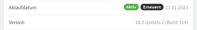

Laut meinem Bild wird dann also die 3CX ab dem 21.01.23 nicht mehr gehen?
Das ist nur der Ablauf der Lizenz, da du keine Updates mehr bekommst seit fast einem Jahr werden die Funktionen und die Möglichkeit die Anlage zu aktivieren (zb Lizenz verlängern) nicht mehr möglich sein. Alternative die Anlage auf einem NAS als VM installieren oder die anderen vorgeschlagenen Möglichkeiten. Alles außer Haus benötigt immer einen unterstützten SIP Trunk da die privaten in der Regel an den Anschluss gebunden sind.
