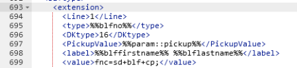

Dann: Custom Template für die Telefone. Bei eigenständig gehostet geht das immerhin noch (sollte es zumindest). Die Telefon Anzeige in der 3CX Verwaltung im Dashboard und der Telefonübersicht bleibt ab da rot (wenn man nicht noch ein klein wenig weiter geht, siehe z.B. hier oder hier).

Was müsste an dem Template genau geändert werden, damit die Nebenstelle mit angezeigt wird?

Ich habe einen Eintrag im Template gefunden, wo vermutlich etwas verändert werden muss. Trage ich hinter <label> zusätzlich %%extension_number%% ein, steht an jedem BLF-Eintrag im Telefondisplay die eigene Nebenstelle anstatt die dem Benutzer zugehörige. Kennt jemand das richtige Attribut?
So wie ich das hier lese, gibt es das nicht, s.o..
So wie es aussieht, hast du recht. Ich konnte nach einigen Tests leider nicht das gewünschte Ergebnis erzielen.
