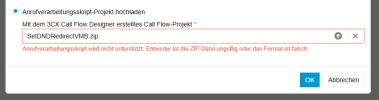

Schau da mal in die Zip Datei rein. Das ist das komplette v18 CFD Projekt, nicht nur der Output für den Upload. Ich bin ja kein Schwe.., ich geb's ja zum selberbasteln komplett weiter.

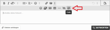

Wenn man strukturierten Text posten möchte, dann bitte den Code Block im Forum Editor verwenden, gern auch mit der richtigen Sprachauszeichnung wie z.B. C#:
[CODE=csharp]Text hier[/CODE]
