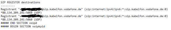

Ich habe aber weiter herumprobiert und meine Fritzbox nochmal zurückgesetzt und mit Telefonie eingerichtet. Da klappte alles tadellos.
Ich habe dann das Support log von der Fritzbox gezogen und mir darin die SIP Daten angeschaut die verwendet werden.
wie man sieht geht es hierbei wieder um die DNS Daten von "früher" bzw. vor der vermeintlichen Umstellung im Dezember.
Die Fritzbox ist weiterhin in der Lage sich einzuwählen und die ursprünglichen Daten zu verwenden wobei ich gesehen habe, dass da irgendwelche Spezialauthentifizierungen hinterlegt sind "technik.kabel-deutschland.de"
Was es damit aufsich hat... keine Ahnung.

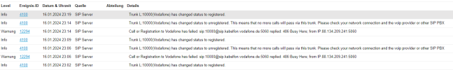

Wenn ich die gleichen Daten verwende, bleibt der SIP-Trunk nur wenige Minuten grün und springt um auf rot. Das jedoch im Wechsel:
Was macht VF nur da?
