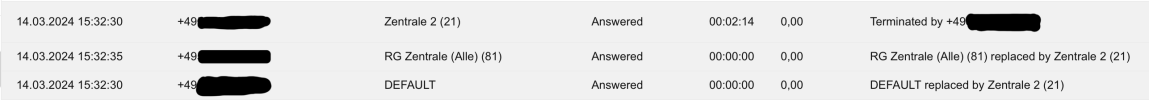

Moin nochmal,
da du mir so gut geholfen hast und auch wenn alles super funktioniert, ist mir ein Eintrag im Protokoll aufgefallen.
Die Anlage macht trotzdem was es soll, aber viellicht hat dieser Eintrag ja auch einen simplen Grund und du weißt auch das.
Passt zwar eigentlich nicht hier ins Thema, aber dafür etwas ein neues Thema aufmachen wäre Quatsch.
Weißt du was es mit dem Eintrag DEFAULT auf sich hat? (Siehe Screenshot)
Mal steht da Zentrale, mal Zentrale 2, mal Zentrale 3. Genau das ist ja die Rufgruppe (11, 21, 22)
Weiß nur nicht wofür der Eintrag gut sein soll. Kommt vor jedem externen Anruf. DEFAULT replaced ....

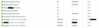

Ich habe gesehen, dass es – wie oben beschrieben – unter Erweiterte Einstellungen → Anrufer-ID-Regeln die Möglichkeit gibt, eine Rufnummer umzuleiten. Ich würde diese Nummer gerne auf die interne Fax-Server-Nummer weiterleiten, sodass mir Faxe per PDF an eine E-Mail zugestellt werden.
Leider können wir den internen Fax-Server nicht als Zielnummer auswählen.
Habt ihr eventuell Erfahrungen oder eine Lösung für dieses Problem?

Das macht bei Fax wenig Sinn. Falls doch: ja, dort kann man aktuell keine Systemnebenstelle wie z.B. Fax auswählen.
Wenn ihr wirklich nur eine einzige Nummer für Telefonie habt und ausschließlich für eine anrufende Nummer den Faxserver bemühen wollt, dann ist die einzig mir bekannte Lösung: weiterleiten solcher Anrufe per DID Regel direkt an eine andere ext. Nummer die aber auch wieder in der 3CX ankommt und dort der Faxnebenstelle zugewiesen wird. Während eines solchen Anrufes werden 2 SC verbraucht. Diese eine Nummer ist auch der Feiertagregelung usw. unterworfen. Nur so wird der Fax Anruf nicht angefasst.
Eine Dummy Nebenstelle mit int. Weiterleitung dafür zu benutzen ist keine gute Idee, die Fax Übertragung wird dabei angefasst.
Alternativ geht das aktuell wohl nur über ein Anrufskript was schon beim Anruf auf den SIP Trunk triggert, wie z.B. ein modifiziertes holiday.cs oder das akt. inbounddid.cs von 3CX.
